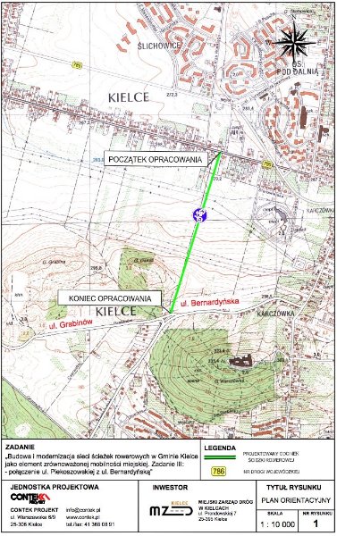

P.S. Trzecia ścieżka zaczyna się przy osiedlu "Gwarków" i biegnie od skrzyżowania ulic Piekoszowska 123 / Starowiejska (przez Górę Dalnię) do skrzyżowania z ulicami Bernardyńska / Grabinów. Malownicza trasa ;)

quiris
Posty: 43
Rejestracja: 31 maja 2011, o 10:06
Re: Kielce - infrastruktura rowerowa
Post autor: quiris » 12 marca 2020, o 12:19
Tomasso pisze: ↑
4 lutego 2020, o 08:34
Ta "malownicza" to ma przebiegać przez ul. Gwarków? Obawiam się, że będzie rozjeżdżana przez kładowców i samochody. Nie lepiej byłoby ją zrobić na poboczu Podklasztornej i dalej Bernardyńską?
Nie. Ta DDR-ka nie będzie przebiegać ul. Gwarków. To będzie całkowicie nowy ślad.
Screenshot 2020-03-12 at 12.17.16.jpg (91.73 KiB) Przejrzano 12329 razy
