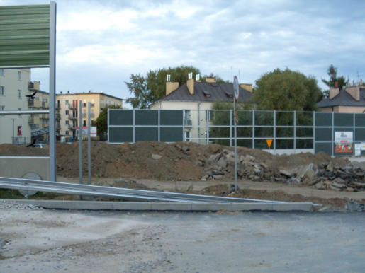

Na skrzyżowaniu okrzei z dawną zagnańską mamy prawdziwą mozaikę ekranową:
Nie dało się tego jakoś ujednolicić? :? piękny zwłaszcza jest ten zielony nad przezroczystym widoczny po lewej stronie :lol:

@spidimarcin:
Ten zielony nad przezroczystym to jest taki ekran, jakich w Kielcach powinno być więcej. Jak na razie u nas wszędzie się stosuje ekrany typu "zielona ściana" (jak te na drugim planie), których główną zaletą jest to, że dobrze się nadają do porośnięcia przez zieleń. Za to są droższe (także w utrzymaniu) i mogą być podpalone, więc powinno się je dawać tylko tam, gdzie faktycznie planuje się posadzić zieleń.
Ten stalowy ekran nie mógł być zieloną ścianą, bo jest nad ekranem przezroczystym, czyli ewidentnie nic go nigdy nie porośnie.
Z kolei ekrany przezroczyste nie pochłaniają dźwięku, a tylko go odbijają, czyli nie można wszędzie dawać przezroczystych (poza tym się brudzą i więcej kosztują).

@grzebo:
W dalszym ciągu nie rozumiem po co on jest tam wsadzony?? Żeby dodatkowo zasłonić widok czy co :evil: nie mogli dać już całej ściany przezroczystej albo całej takiej zielonej??

Post autor: grzebo » 26 września 2013, o 16:04
Ściana przezroczysta nie pochłania w ogóle dźwięku, a tylko go odbija, więc zamiast ograniczać hałas może go tylko kierować w inną stronę. Dlatego ściany przezroczyste stosuje się tylko tam, gdzie trzeba zapewnić dopływ światła, a "domyślnym" ekranem jest ekran pełny.

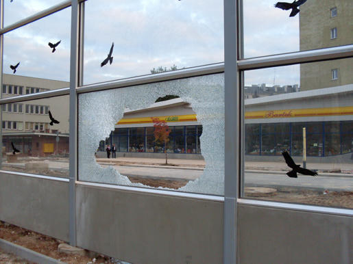

Post autor: spidimarcin » 29 września 2013, o 18:28
Ktoś chyba dał upust temu co większość myśli o ekranach w tym miejscu :P

Post autor: Thermalcake » 29 września 2013, o 18:33
A za wymianę zapłacą oczywiście podatnicy.
Post autor: ice » 30 września 2013, o 06:46
To jest szkło?? :roll:
Rozbijanie, podpalanie i malowanie, taki los ekranów akustycznych. :evil:

Post autor: michau » 1 października 2013, o 22:10
Brawo!! Oby więcej takich akcji! Może wreszcie zrozumieją, że ekrany w mieście są potrzebne jak kur..e majtki.
